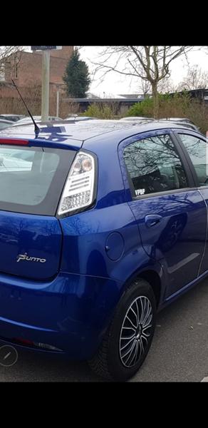

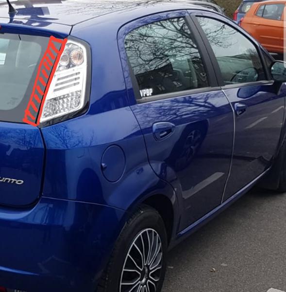

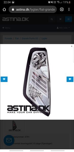

Jeg er lidt i tvivl om at hvis man skifter baglygter til dem på billedet, om bilen så skal omsynes selvom de er e-mærket godkendte (E-11).

så er det bare og montere
og den skal ikke synes eller godkendes med dem
men du skal huske og montere nogen firkantet røde reflekser
ellers er det ikke lovlig og køre med
da der ikke er reflekser i lygten

vil i grove træk sige
at en lygte godkendt til en Volvo
ikke nødvendigvis er godkendt på en VW
alle biler efter en hvis årgang, der skal lygter, og sådan noget være typegodkendt til den bil man montere det på.
samtidig skal der være E mærket
