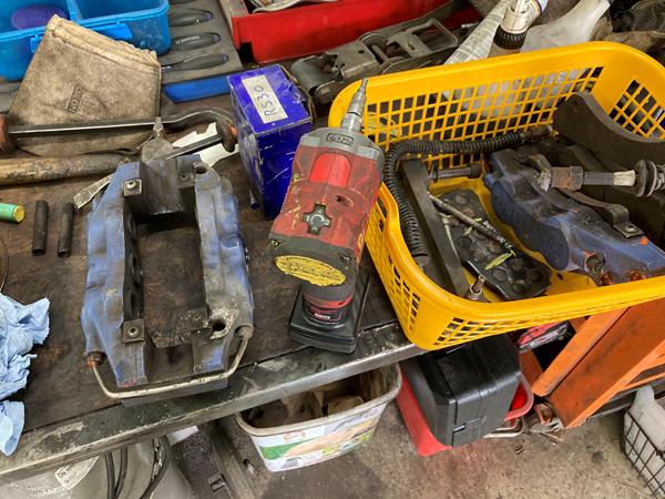

Hej
Mine gamle 4- og 6-stemplede kalibre fra AP og Brembo trænger til en overhaling. Har hørt om syrebad hvorefter de glasblæses. Sandblæsning skulle være for hårdt, da de er aluminium.
Når de glasblæses, må der så rammes ned hvor stemplerne normalt sidder?
Kender I nogle i Århus-området, som er dygtige til det?

det kommer ind alle vejene.
så idéen med og lad stempler og støvmanchet, sidder er nok det bedste
med minde du skille total af og få alt vasket grundigt igennem efter de er blæst

Og så må der støvmanchetter og bolte i alt.
