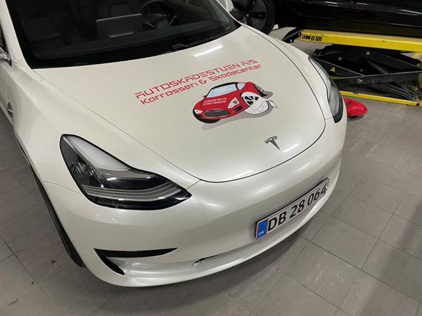

Hej

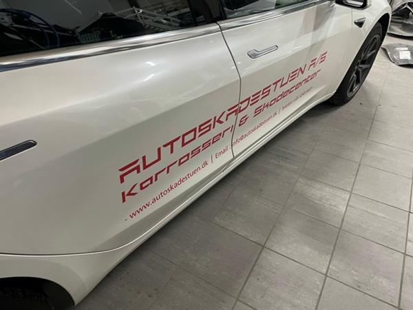

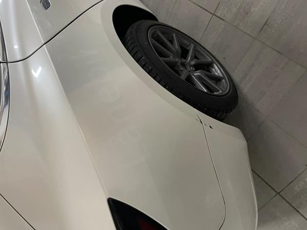

Jeg har købt mig en Tesla som er folieret, og samtidigt har klistermærker på. Det har været muligt at fjerne låne bil som i kan se på billedet, men er ikke blevet super kønt, og derudover vurderes det, at det ikke er muligt at fjernes de resterende klistermærker uden folien vil gå i stykker.
Nogen der har andre forslag til hvordan man ville kunne skjule klistermærkerne, uden at skulle pille dem af og dermed ødelægge folien, som jeg ønsker at beholde på

er og lægge ny foiler på
mar 2010
Og du er nok bedst tjent med lige at spørge en prof, som kan se materialerne og vurdere om det andet kan reddes.
Tror desværre det er byt til nyt.

Tænker at facilitere et godt bilplejested og høre dem ad.
Tænker faktisk at farve forskellen hvor der har stået lånebil er lidt klister rester samt det fakta at resten af folien er godt beskidt.
Prøv med en ordentligt citrus label fjerner ala Valet citrus, den er særdeles effektiv.
Folien kan poleres med midler med meget lidt slibe middel i, GYEON Q²M PPF RENEW er eksempelvis lavet til formålet.
Den er mere en rens end den egentlig er en polering, men det er jo også hvad der er brug for.
Ville absolut ikke bruge en magic svamp, den er ret så slibende. Kan fjerne en masse, men efterlader så en overflade man hverken ønsker på lak eller folie.
