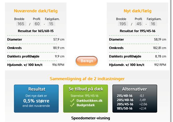

Hey. Jeg har fundet nogen alu fælge til min C1 men er kommet i tvivl om de kan bruges. Den køre lige nu med 165/60 r15 men vil gerne op i en 16” og dem jeg har fundet skal min have 195 på, så tænker 195/45 eller 40, men ved ikke om det kan lade sig gøre. Nogen der kan hjælpe ?

  • #1   5. jan 2023 Kommer helt and på
    Størrelse og ET på de fælg du vil sætte dem
  • #2   6. jan 2023 Dæk montering kunne fint være 195/40/16.
    Så mangler du som Dennis skriver at forholde dig til:
    Bolt huller antal + afstand
    Fælgens bredde i “, som jo skal passe til dækkets bredde.
    Center hul
    ET mål eller indpresnings dybde.
    En C1 kommer på en meget smal fælg er vi ikke helt nede i noget 4.5 - 5” som jeg husker det. Kender ikke til hvad C1 der er “ny” model, men har meget tynde dæk på.
