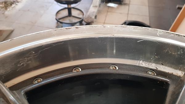

Vil hører om der er nogle der har et råd til at fjern ir på alu fælge der har "Chrome"
eller om hvor man evt kan få hjælp til dette
har fået ny bil "næsten" ny og ville gerne bruge mine gamle fælge, men de kunne godt bruge en god rensning og så se om jeg kan få det ir væk, tidens tand

Et hårdt arbejde i hånden, men man kan sagtens.
Dæk det af der ikke skal røres godt og grundigt.
Nitromors til at tage lakken. Så noget korn 100, efterfulgt af 150/200.
Så vandslib 400,800,1200, 2400.
Poler op med en polercreme til crome/alu.
Så har du en lidt sart fælg med rå alu.
De kan få klar lak, men holder ikke ret godt i længden.
