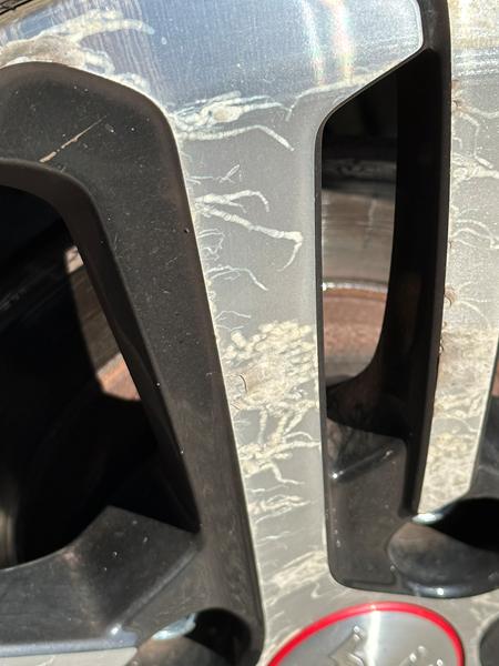

Hej, er der nogle der kan fortælle mig hvad det her er og hvordan jeg kan fikse det? Købte fælgene billigt brugt til min 208. Det ligner korrosion, men det er ikke på overfladen. Der er noget plastik henover fælgene, som man kan knække af med neglene. Tror ikke det er meningen det plastik skal være der

Det kan minde om gammel hårdt plastik
Men det skal slibes af, metallet slibes/poleres op, og så beskyttes igen, for ellers vil det ske igen

Vi lægger dem i syrekarret 10-12 timer, 10 min i rotofinish, vask 1 er affedtning og vask nr 2 er en specielbehandling med et middel der gør at klarlak kan hæfte på alu.
Der gives pulvergrunder, maling i den rigtige farve og til slut klarlak i pulverform.
De er 3x30 minutter i ovnen og er derefter ekstremt vejrbestandige.
Diamondcut kan der også laves.

Med mindre der er nogle specielle eksotiske fælge, så er nye billigere.
Men man kan godt lave en gør det selv, fiks eventuel inspiration på røret:
https://youtu.be/WXcmKQSNaMY?si=3hcq4QuwfR3MQFTZ
Men hvis ikke man allerede har nogle remedier, så kommer man heller ikke gratis til det.
Ellers brug 0’er løsningen, og giv dem en gang plastidip.
