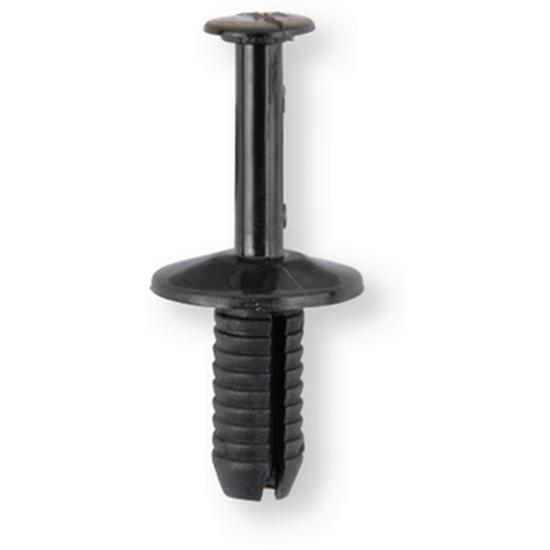

Hej jeg står og vil skifte nummerplade rammen på min Ibiza, men de nuværende plader sidder fast med de der spredeklips, og jeg kan simpelthen ik få dem ud, nogen der har et trick?

Er det en sprede klips ala den på billedet. Så tag et 4-5 mm. bor og bor den inderste del væk. Måske kan den vippes ud med en lille skrue trækker? Men plastikken har det med blot at gå i stykker.
