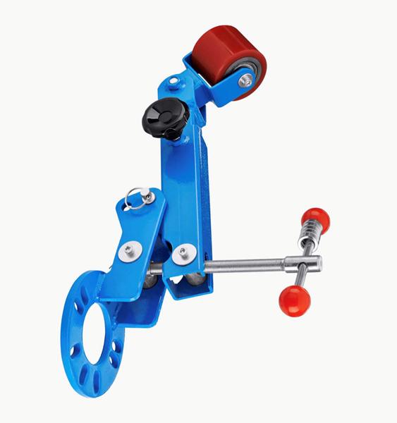

  • #1   5. okt Hvis det kun er lidt,
    kan et rør eller et baseball bat gøre tricket.
    Jeg har selv lavet,sådan et værktøj som på billedet
    Og brugt det mange gange
    Men har også gjort det med med et rør
    Mellem dækket og skærmkanten
    Så skal man have en til at køre bilen frem og tilbage
    Det virke faktisk fint

    #2   6. okt Hmm altså, næst efter udstødning er skærmkanter vel det bedst kendt for at ruste, og nu vil I bryde rustbeskyttelsen netop der...
    En forstår ikke...?
  • #3   6. okt Tak for indput. Med det rette værktøj, som jeg helst ser blive brugt. Så burde rustbeskyttelsen ikke tage skade. Skærmen skal kun bøjes en smule ud, så den er lige med dækket/fælget:-)
  • #4   6. okt Selv med at varme skærmkanten op,
    Så er min erfaring, at flyttet/bøjer du skærmkanten
    Så risikerer du at lakken flækker
    Nogen skærmkanter bag er meget stiv/stærke
    Den værste jeg har forsøgt at rulle
    Er en VW Polo gt coupe
    Den var så stiv, at hele bagbroen kun flyttede sig.
