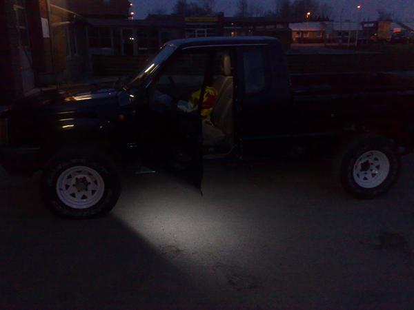

Selv har jeg smidt nogle LED strips under dørene på min Pickup og forbundet dem med den stelstyrede dør kontakt ( minus/sort ledning) og så en tilfældig plus jeg fandt i nærheden (til sædevarmen vidstnok) der var plus på hele tiden, så den slukkede for minus når dørene er lukket :).
