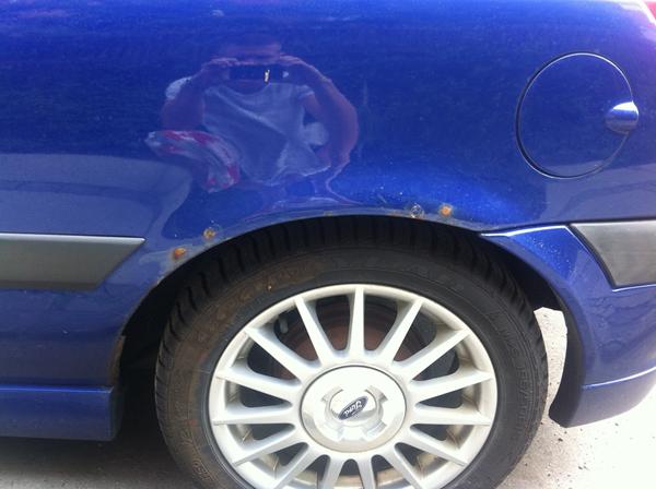

Hey BG.
Jeg har efterhånden fået noget rust i skærmkassen rundt om baghjulene, og skal have fundet mig en billig, nem løsning på at fjerne det . Mine tanker var at slibe maling og rust væk, spartle ud bagefter, og til sidst at pakke det ind i folie, evt med noget mønster osv . kan det lade sig gøre, eller ville det bare være spild af tid . Håber i forstår mit spørgsmål og kan hjælpe mig med nogle gode råd
På forhånd, Mange tak (:

Har prøvet at finde min farve, men der er ikke nogen steder jeg kan finde den . I mine papir står der bare noget lign . Dyb blå .. Har været hos Autobixen og lånen deres farvekort, få at matche, men det kunne jeg ikke :S
Sandblæsning, er det noget man selv kan gøre ? Og i så fald, hvordan ?
Og tak for de hurtige seriøse svar

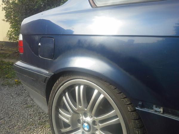

Slibbe
Blæsse
Grunde zink
Spartel
Grunder lak
Farve
Klarlak
Samlet pris under 500 kr
jun 2006
Følger: 25 Følgere: 24 Biler: 6 Emner: 95 Svar: 1.339
Lakkering er ment som midlertidig, da bilen skal fullakeres senere
Men det er fint, og kan poleres til man næsten ikke kan se reperationen

Mine skærmkanter skal skiftes til brede, men se her
maj 2010
Følger: 7 Følgere: 5 Biler: 2 Emner: 12 Svar: 32
Endnu en gang, tak for de hurtige seriøse svar .

Fin blæsesand 0, 13-0, 36 giver godt resultat. Med hoppykompressor
maj 2010
jun 2006
På din med så meget plads mellem liste og skærm ville jeg dække af, brug malertabe først og så gaffa ovenpå.
Malertabe ødelægger ikke liste og gaffa beskydter mod sandblæsningen.
Husk briller, det er ikke sjovt at få noget i øjet, om det er lak rust eller sand
