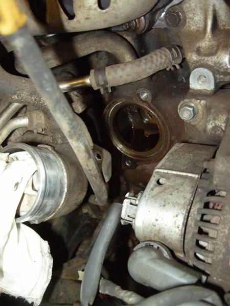

HVOR SIDDER TERMOSTAT HENNE
INDEN JEG SKILLER FOR MEGET AF

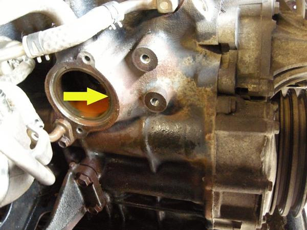

Her er et billede når det er med aircon.

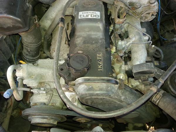

prøver at køre uden termostat og ser om den stadig bliver varm ,,ellers må den have ny vandpumpe ....kan den ikke blive slidt uden at være utæt??

Det er kan desværre være din toppakning.
Ved ikke om det er en trøst med den motor er kendt for at have problemer med varmen, jeg har ikke selv sat mig ind i det mere end det er noget med toppakning og vandkanalerne mellem motor og topstykket.

Det er pest og kolera at gøre sådan noget, det er mere effektivt at pisse i bukserne for at holde varmen.
Måske hvis man skyller motoren godt igennem at det kan slippe og man kan få det ud? ellers skal toppen af og man skal have gjort det hele rent for det sætter sig som dej i alle kanaler
