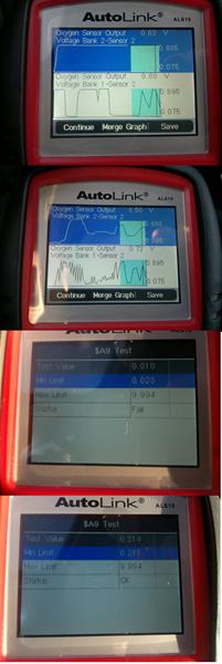

Jeg har lavet nogle udlæsninger fra min Lexus IS250 der melder
Catalyst System Efficiency Below Threshold
Sensor 1 på bank 1 og bank 2 viser umiddelbart de samme data, så derfor vil jeg mene at problemet ligger i katalysatoren eller i sensor 2.
Er der nogen der kan tolke de udlæsninger jeg har her?
www.daekberegner.dk/autel.jpg
Det ser ud som om sensor 2 på bank 1 er meget hurtigere til at reagere end sensor 2 på bank 1 (se billede 1 og 2 på linket)
Men det er altså bank 1 der melder fejl, ikke bank 2.
Den melder fejl på bank 1 som det ses på billede 3.
Bank 2 fejler ikke noget som det ses på billede 4
Er der nogen der har nogle gode input til at komme videre?

Hvorimod sensor 2 på bank 2 veksler mindre fordi katten virker?
Er det sådan det skal forstås?
For de burde vel, i en vis udstrækning, ligne hinanden?

Det kan du se på sensoren, den måler ilten i udstødningen, og den sensor som flakker helt vildt, får næsten samme ilt mængde som den forreste
