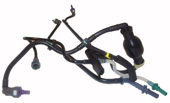

Jeg vil næsten med 100% sikkerhed sige at det er brændstofrørene i motorrummet det er galt med.
De er lavet i plast og bliver slidt igennem. Lige præcis så meget så der kommer luft i systemet og motoren har startproblemer, men ikke så meget så den er utæt. Problemet plejer at ligge lige under luftfilteret.
Man køber et komplet brændstofrør-sæt, og så er den kørende igen.
