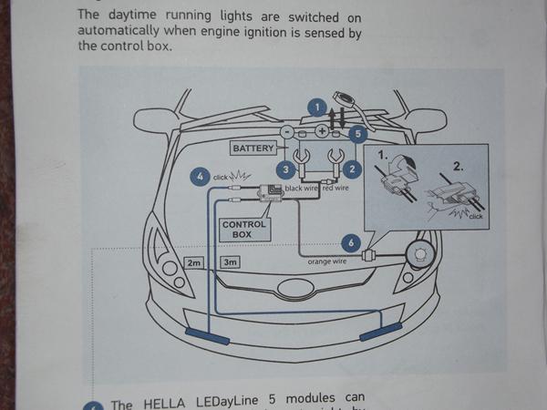

Har et sæt universal kørelys sæt.
Der er sådan en box med hvor der intet står på men der går 4 ledninger der skal sættes til lygterne.
Så er der 3 ledninger ( en sort , en rød og en orange )
Hvor skal de sættes til hende ?
På forhånd tak
feb 2010
Følger: 34 Følgere: 24 Emner: 55 Svar: 2.823
Rød = plus, dvs. plus pol batteri.
Orange = plus til andet eksisterende lys. Dvs. du klipser det på pos. lysets plus ledning, og når du så tænder pos. lys eller kørelys, så dæmpes det eftermonterede kørelys med 50% eller slukker (Alt efter hvad din boks kan).

Haha, det giver jo ingen mening. Hvordan skal kørelyset så tænde, når han tænder motoren?? Der skal jo også være tilslutning til tændingskontakten, ik?
feb 2010
Der er jo fast strøm på dem, så når du tænder bilen, så tænder DRL også via boksen.
Ved dårlig sigtbarhed slukkes de eller går ned på halv styrke og fungere som pos. lygter sammentidigt med resten af lyset på bilen.
De Hella jeg har på min går ned på halv styrke, men ser man eks. Aygo, C1 el. lign., så slukker de når det egentlige kørelys tændes.

Har også rettet mange installationer, hvor folk tilslutter signalet fra tændingskontaktens første trin, så lyset tænder allerede, når radioen tænder. Det er ret skod...

Men, mit er installeret som følgende via brugsforvirring:
Lygterne er sat til en boks.
Boks har så 3. ledninger (rød, sort og orange) ud over dem der modtager ledninger fra lygterne.
Rød & sort er så sat på + & - pol på batteri. Rimeligt simpelt, for rød og sort blev leveret på polsko på ledningerne.
Orange er så sat på pos. lyset plus ledning med en strømtyv, som var med i sættet.
Og det kører bare!...
Det har 100% når alt lys undtagen DRL er slukket, tænder jeg så noget lys på bilen ud over DRL slår det ned på 50% og fungere som pos. lygter.

Since the daytime running lights should always light up
when the ignition is activated, they have to be wired to
ignition plus (terminal 15).
Selv Hella skriver, at det skal monteres på tændingskontakten

Godt nok står der ikke forklaret hvordan man skal med ord, men der er et billed af fronten med en bil over hvordan ledningerne skal føres, med punkt 1 til 6.
Mit kamera ligger i Slagelse (og jeg er i Køge), men du kan få et billed på Mandag hvis du stadig ikke tror på det.

Men de viser udtrykkeligt hvordan ledningerne skal føres fra lygterne (en 2m & en 3m ledning) op til boksen via et "klik" system, og så red og black ledning op til battery med et + & - logo og polsko. Og så ser man orange wire ned til forlygterne med et lampe logo. Meget pædagogisk.
Og så ser man ellers et billed med hvordan en strømtyv fungere...
