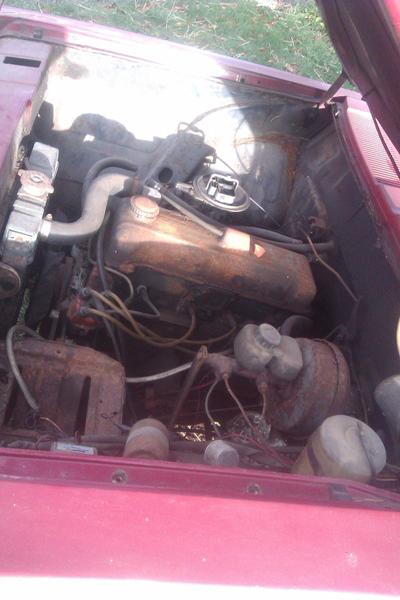

hva skal platin afstanden være når på min rekord c..

Tændingstidspunktet kender jeg ikke. Men sætter du den på mærker skal den starte. Når den står i tomgang på mærker (sikkert lidt høj tomgang) justerer du fordeleren med eller mod uret (du skal dreje den vej der får omdrejningerne til at falde) indtil du har en tomgang på 900 så skulle den være i øjet.

men mangler og få den justeret ind så den tænder før top..
har læst mig til den skal tænde 10* før top..

Ja de kondensatorer kan godt drille, det er en del der skal skiftes typisk en gang hver 1-2 år samtidig med den skal have nye platiner. Og den koster næsten ingenting så man kan lige så godt gøre det.
Platinerne må ikke have spids, ellers kan du slibe dem lidt.
Men som sagt, 10 grader skal såmen nok passe. Jeg har altid justeret det på "gefühl" både med platiner, og med elektronisk tænding. Den kan ikke stå på så mange måder. Den skal stå på 900 rpm i tomgang, og gør den det står den rigtigt.

ja fik platiner og kondensator for 120kr

Men som sagt, få den op at stå på mærker og juster tomgangen ned på tændingen. Det er den rigtige måde at gøre det på da karburatoren jo står korrekt i tomgang i forvejen.
OG så er det vigtigt at du kobler vacum fra når du justerer tænding og blænder slangen så den ikke suger falsk luft så længe. Efter justering skal den selvf på igen.

men der er banket 2 stål kugler i svinghjulet.
de sidder modsat hinanden.. hva for et af mærkerne skal jeg gå ud fra..

men den vil stadig ikke starte..
http://www.bilgalleri.dk/video/diverse_bil/53715-taendings_problemer_opel_rekord_c__?status=1

men spiller det 100%

Men håber da den kan køre nu, der er altid noget sært tilfredsstillende ved at få liv i sådan en gammel motor, noget af det fedeste der findes
