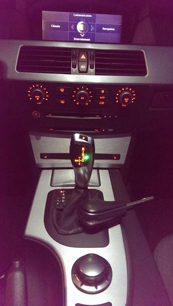

Har lige sat en LCI wannabe gearknop i min E61, som har lysindikator til hvad gear man er i. Har fulgt instrukserne og alt virker fint. Dog går der ca. en halv times tid inden lyset i knobben slukker efter bilen er slukket!? Hvorfor gør der det?
Det er sådan en fætter her:

Og til Trådstarter, tror du måske har fået taget strømmen samme sted som til radio, mener at huske denne kan spille op til 30min efter nøglen er fjernet som en komfort ting. Jeg ville undersøge dette, og så finde en anden plus

det bare lidt afterglow i LED´erne.... ser da vel kun fint ud

Quassimodo: Er også enig, det må være forsynings ledningen, der er taget der forkerte sted. Men det er jo ret let at kontrollere.
Tænde radioen, og se om den vil spille

og i det tilfælde har han kun muligheden mellem konstant eller ej. når det slukker efter en pre-set timer så er det en del af det komfort system der er på bilen og ikke reststrøm. Der findes egentlig som sådan ikke reststrøm, men der kan være oplagret strøm f.eks. via kondensatorer og batterier. Det er dog ikke tilfældet her da de ville blive afladet meget hurtigere.
Det ville de fordi det lys er jo ikke det eneste der er tilsluttet og som ville forbruge i standby tilstand indtil det var væk, så det er ikke hvad der sker her.

Altså lyser et stykke tid efter bilen er slukket...
( så Bmw har jo nok bare taget den forkerte ledning.. Hehe )
