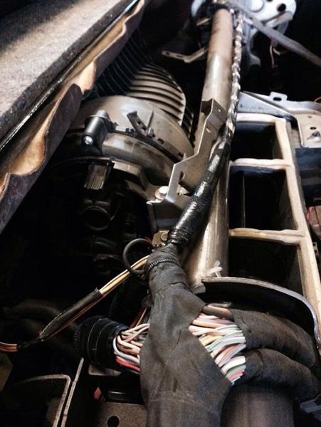

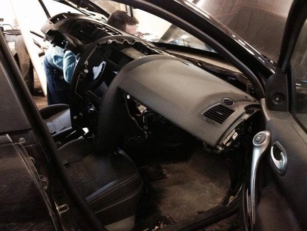

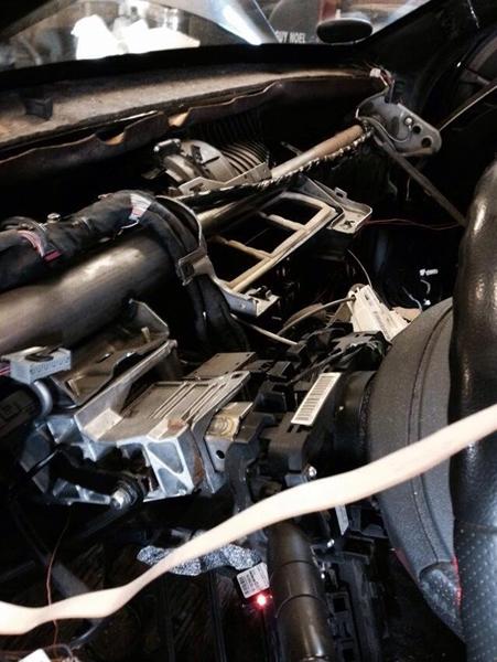

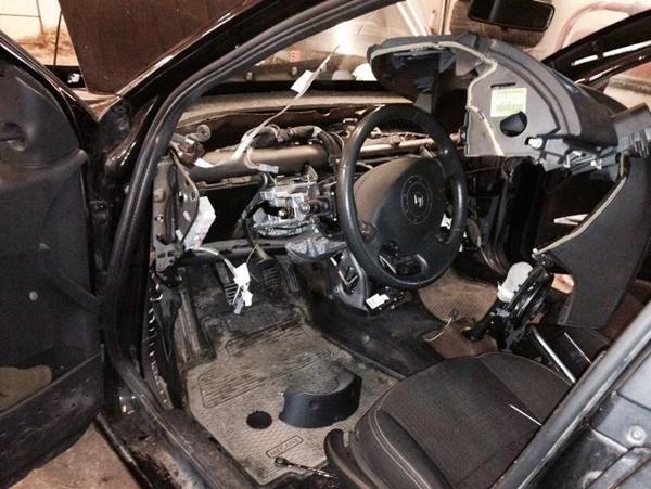

En lille guide om hvordan man udskifter varmeblæser på sådan en.
Start med at afmonter hanskerummet, derefter spedometer og skjoldene rundt om ratstammen, fjern så de skjolde som er i hver ende at indstrumentbordet den ene har symbolet med air bag på, ligeledes fjernes de to beklædninger i a stolpen, lige ledes skrues det skjold af hvor lys styrke kontakten sider af også, bagefter er det så kadangboksen som skal afmonteres og mitter konsoltet hvor radio og varmeblæser sider i varmblæseren kan bare løsnet og drejes så det ik skal helt af, det øverst skjold hvor der er display i skal også af, så nu kan du se ca. 8 skruer som skal løsnet så kan du løfte indstrumentbordet af så du kan komme til, selve blæseren kan man skille af der sider 4 clips som skal løsnet så det bagers skjold kan tages af så den kan komme på plads ellers er der ik plads til den.....
