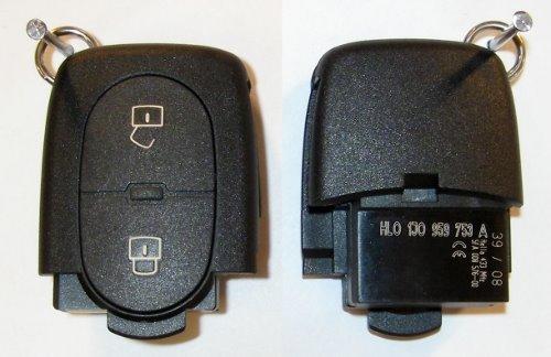

Hvad er vw nummeret på nøglen?

Den du skal bruge til en AH boks er:
1J0959753A - oval gammel model, 2 knapper.
1J0959753N - firkantet ny model, 2 knapper.
1J0959753P - firkantet ny mode, 3 knapper.
Alle de 3 er 433 MHz, som du skal bruge.. Ville klart vælge enter n eller p. Da det er en pænere nøgle. Men der skal self. passe til det nøglehoved du allerede har købt.

- Men så er det den der hedder A du skal have.
