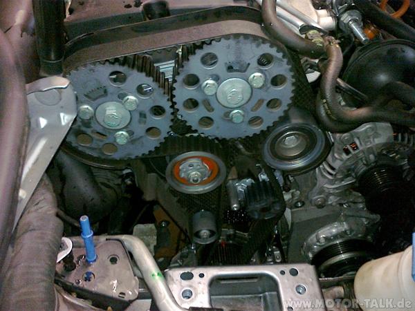

Jeg har en Seat med en BKD motor. Tandremmet er sprunget, eller med andre ord, ca 20 tænder mangler. Jeg kunne ikke dreje motoren rundt, så jeg piller toppen af, til min store overraskelse kunne jeg ikke se nogle bøjet ventiler, men der manglet en bid af en udstødningsventil.
Men ventilerer har lavet store mærker på stemplerne, jeg tror at de ikke bliver bøjet fordi at stemper, så der noget der ved om det er nogle stempler som er revnet eller?
