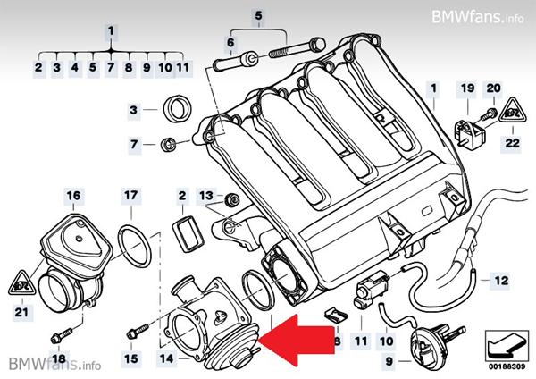

BMW har også EGR ventil. Det er et EU krav. Ses her på en 520D.
