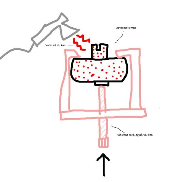

  • #15   6. mar 2014 Jeg ville prøve at sætte den aftrækker jeg linkede til (2 armet) på den nedefra, fyre så meget varme på jeg kunne og samtidig, (få en hjælper måske?) spænde den aftrækker op. (Den kan sagtens bruges uden kugle, ved ikke lige hvorfor der er nogen der siger du ikke kan)
    Jeg kan ikke lige se hvordan du kan bore den ud, netop pga. den skal være konisk indeni.
    jeg har lige forsøgt at lege kunstner, bemærk jeg er ikke multikunstner, men det er hvad jeg ville prøve i hvert fald.
  • #16   6. mar 2014 Det var også det jeg tænkte mht. bordet.. smiley
    Men fantastisk kunst, jeg tror helt klart at jeg vil prøve det du siger der, og håbe på det bedste! Men har du et trick til at varme, for lige nu har jeg en meget svag ukrudtsbrænder, så kan ikke få den i nærheden af at blive rødglødende! Jeg tænkte på om man kunne købe noget der kunne varme nok for et par hundrede kroner?
