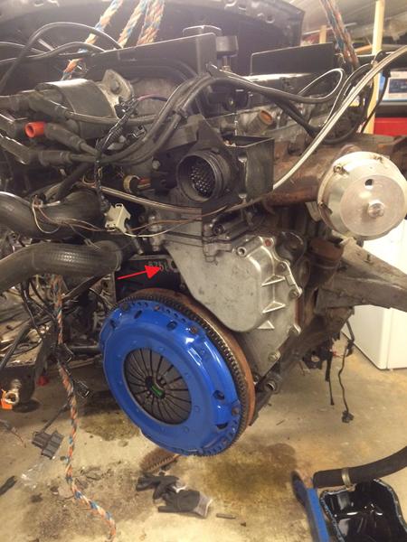

Har fornylig købt en vr6 turbo med defekt plejlleje.
og har nu pillet motoren ud for at skifte krumtappen samt sætte forstærkede lejer i.
Men da jeg tog bolte til gearkassen kom der kølervæske ud af den øverst bolt til gearkassen???
der er ingen vand i olien eller andre steder?
På forhånd tak
Mvh. Peter

pga blokken er flækket direkte ind i vandkanalen , havde en lærling som gjorde det samme på en transporter t4 ,
men frem med lampen og kig ind i gewindhullet og der er hul

Mål lige med en skydelære hvor dybt hullet som bolten går i er. Mål længden på bolten - altså hvor langt ind den når.
Det ville være en fordel at den ikke går helt i bund (det sagde hun også igår). Derved bibeholder du et evt flow. Hvis bolten er for lang og du kan sætte en kortere bolt i og den stadig sætter sig, så er det at foretrække.
Jeg ville bare pakke den. Vær kreativ. Der er under 30psi (omkring 29psi blæser overtryksventil) i systemet. Jeg kan tætne på lignende vis dog på hydraulik hvor jeg har op til 2500 psi. Det klarer du nemt... Evt en lille stribe gevindtætning, så er du helt sikker på at den bliver der.
