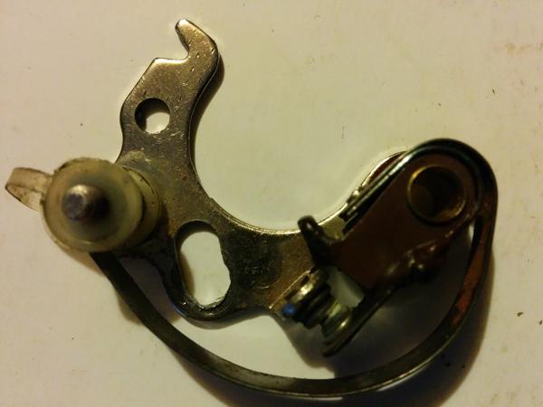

Mine platiner bliver så varm, at plastic´en smelter...
hva kan det skyldes..
Som i kan se på billedet, Så bliver de så varme at plastic´en smelter..

lige pt, sidder der en kondensator på fra en opel, kan det være derfor?

Det er den der er skyld i dette.

tænkte nok det ikke ville holde i længden
feb 2012
Havde problemer med min corsa a, efter jeg skiftede lednings net, det nye var de ingen formodstande i,
Så tænding fik 12 volt, og så holder platine ikke længe,
Tænding, skal have en del mindre strøm, når det er kontakt styret,

men ny spole på så virkede havkadetten igen
