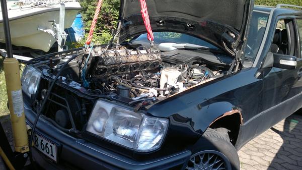

    så piller jeg lige dækslet af så i kan se før og efter billeder af ventildækslet indvendig.

  • #30   14. mar 2014 Opret et fotoalbum med forsøget, kunne da været helt sjovt at se! Held og lykke!
  • #31   14. mar 2014 skal jeg nok ja glæder mig også men samtiddig med lidt uro i maven hvis det smadre motoren, men så må der jo en ny kværn i. og tak.

  • #43   16. mar 2014 Har ikke lige haft tid til at lege med det endnu der kom jo pludselig en lille vind fra vest hvilket lige krævede lidt opmærksomhed da jeg er igang med at renovere min tagkonstruktion så havde pludelig lidt travl med at få stivet resten af. smiley men regner med jeg får kigget på det i eftermiddag.
  • #44   16. mar 2014 så er der lavet fotoalbum og vil fra nu af ikke anbefale nogle at bruge diesel men nu er det prøvet og det klarede såmen jobbet "okay" men er ikke noget at råbe hurra for. tak for den store interesse og fine kommentare nu er det forsøgt og er ikke imponeret. smiley
  • #45   16. mar 2014 ps til jer der havde håbet på at bilen var sprunget i luften eller gået i brænd eller bare ikke kunne starte har jeg fundet denne film så i ikke føler jer helt snydt
    https://www.youtube.com/watch?v=lu9oxuVMdnk
  • #46   17. mar 2014 så blev den myte da slået ihjel! smiley havde regnet med det havde taget det gamle olie slam ! smiley
  • #47   17. mar 2014 ja det havde jeg også, det tog også en god del af det, men har oplevet mere forbløffende resultater med alm olie rens.
