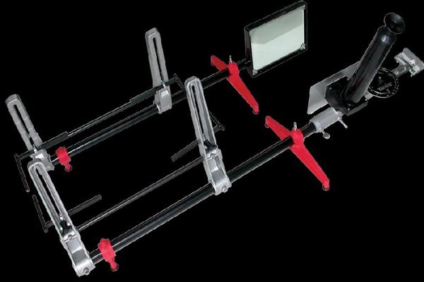

  • #5   18. mar 2014 Det fungerer ikke, for det kan ikke måle camber, og det kan kun måle 1 axel af gangen = dit rat kommer aldrig til at sidde lige smiley
    Det var noget man brugt i 70erne smiley
    Så ville jeg helt klart spare nogle penge op og købe et ordenligt 4 hjuls app. i stedet for, de kan findes brugt til små penge nogle gange, evt nogle konkurs auktioner. smiley
    Ser således ud.
  • #6   18. mar 2014 hmm ja så er det jo ikke noget værd,,, hvad hedder sådan en 4 hjuls apparat som er noget værd ?
  • #7   18. mar 2014 Det hedder et "4 hjuls udmålings apparat" / "Sporrings apparat"
    De fleste er meget ens, men bare der er 4 sensor, en til hver hjul, og en computer der kan vise dig tallene.

  • #19   18. mar 2014 Et rigtigt apparat til at lave en 4 hjulsudmåling korrekt med koster i dag fra 100000 kr. og op efter.
    Alle de gamle apparater hvor man skal rulle kompensere ved at løfte bilen, bruges kun af mindre værksteder, fordi de ikke vil ofre så mange penge på et nyt.
    Bilerne bliver mere og mere tekniske, og det gør udstyret også.
    Tager du feks. en Citroen C1, så skal bilen trækkes ned når den udmåles, og det kan du ikke med de gamle apparater.
    Så mit råd er, har du noget at bruge det til hver dag, så køb noget nyt som virker.
    jeg har selv lige investere i udstyr, og endte med 4 hjulsudmåler til 170000 kr. og lift til 160000 kr. Begge dele + moms smiley
    Skal det laves, så kan man ligeså godt lave det ordentligt.

    Det der er med udmåling af biler, er, at man justerer bagende ind, og derefter forenden ind, dem hvor man ikke kan justerer bagenden på, men stadig er lidt skæve kan et godt apparat kompenserer så det bedste resultat bliver justeret ind på forenden.
    Et dunlop kan ikke noget af det overstående, det er ubrugeligt den dag i dag, det er precis som overstående skriver., Ordenlig værktøj for ordenlig arbejde.
