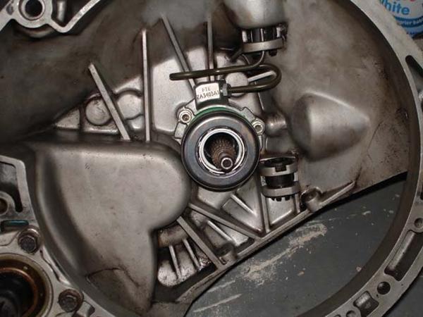

hej igen bg bruger.hvis et slavecylinder er færdig burde der så ik komme væske ud af gearkassen?på forhånd tak

SC sidder udenfor gearkassen, der går en slange fra den og over til et rør der standard er i jern, hvis skiftet er det som regel kobber.

Min sidder nemlig inde i gearkassen i forbindelse med tryklejet, så det er af med gearkassen og ny kobling nu når gearkassen er af alligvel..
Og husk når den er skiftet, og den så skal udluftes, så kan det mærkes til at man kan blive ved (måske ikke lige i 2 dage) men længe..
Men start bilen og prøv om ikke der er der..
Held og lykke med det..

Men så kan man jo også lige få skiftet koblingen..
