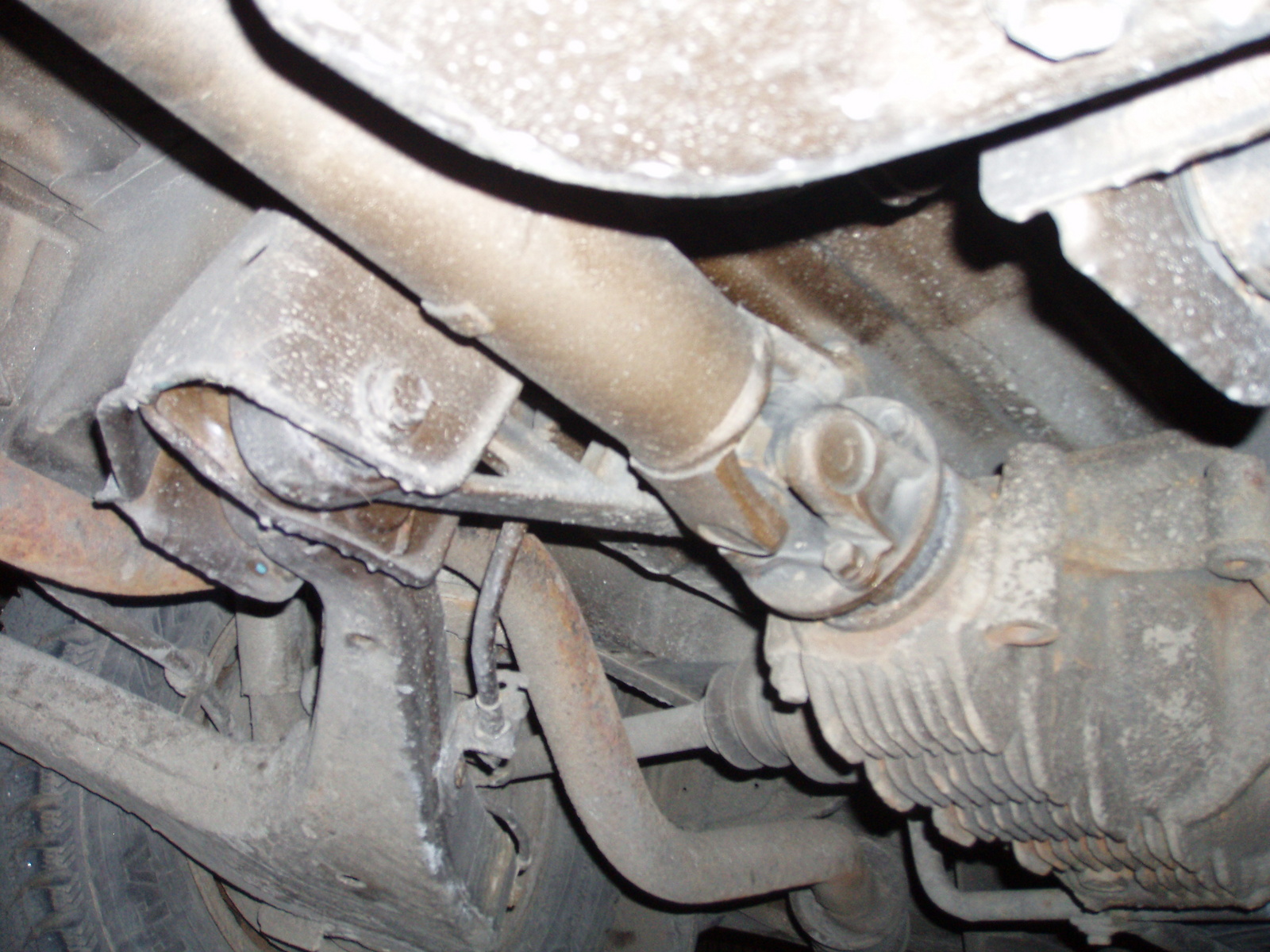

Jeg har en HiAce 2,4d kort fra 1997.
Den kører meget fint og starter hver gang.
Dog har den en mislyd , når jeg triller afsted i 1 gear med hjulene stillet mod højre/venstre så krurrer den. Når jeg triller afsted ligeud er der ingen knurren.
Jeg kan ikke helt finde hvor lyden kommer fra men har en ide om det kunne være kardan eller bagtøj.
Lyden kommer uanset om bilen er læsset op eller ej og kun når jeg triller afsted.
Jeg har prøvet at gå hårdt ind i et sving med en smule fart på men den knurrer som sagt kun når jeg triller afsted.
Er der nogen der har en ide om hvor luden kommer fra?

Min er magen til den her http://static.cargurus.com/images/site/2013/11/15/06/39/1997_toyota_hiace-pic-4999169469192242350.jpeg
jeg går ud fra det en lsd model

http://www.landberg.dk/shop/castrol-axle-z-824p.html
Men er noget i tvivl om hvor meget der skal på.
Iflg. det her link skal der kun 1,3 liter på
http://www.rvs-tec.dk/00019/00086/
apr 2014
Følger: 1 Emner: 2 Svar: 4
Før oplevede jeg at bilen hoppede lidt i koblingen da jeg trillede, det problem er også helt væk.
Der kunne være ca. 1,1 lit i bagtøjet.
Tak for hjælpen.
