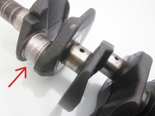

  • #2   14. maj 2014 Når først et plejlleje går, tager det somregel sølen den sidder på, med i faldet.

  • #5   14. maj 2014 Den del af krumtappen lejerne sidder på, hedder "søler"
