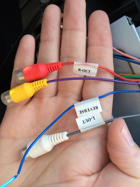

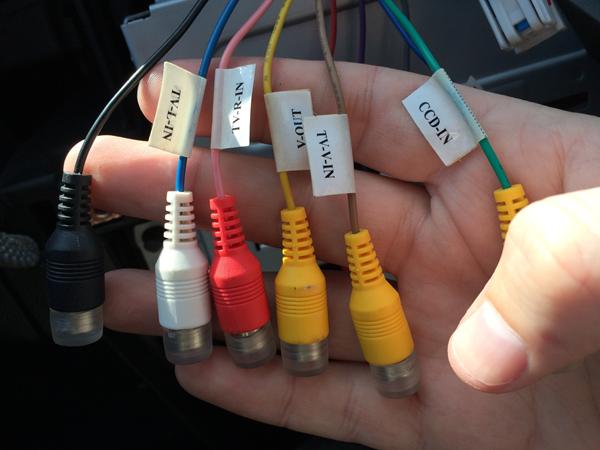

Hvad mærke er HU'en?
maj 2004
http://asmarketing.dk/chevrolet+chevrolet-cruze-navigation
Og der er ikke rigtigt noget hjælp at hente nogle steder.
jul 2006
Følger: 79 Følgere: 84 Biler: 7 Emner: 68 Svar: 853
Jeg holder stadig på CCD-IN som video indgangen.
Husk og sætte den blå "Reverse" til dit baklys. ellers tænder det slet ikke

Og jeg har læst mig frem til at det er CCD-IN jeg skal bruge.
Men min plan er følgende:
Montere kameraet.
Trække signalkablet fra kamera til CCD-IN
montere blå "Reverse" til bak kontakten.
trække strøm til kameraet fra stel og baklyset.
Dette burde vel være rigtigt?
