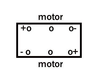

Følger: 23 Følgere: 30 Biler: 11 Emner: 296 Svar: 1.321
Den her ka' bruges... forbind de 6 ben som vist neden for....
