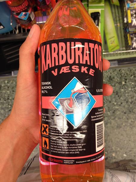

Kommentarer på:  Er Kaburator væske anbefalet?
  • #1   4. aug 2014 Det skader ikke, men det giver ikke samme virkning som på en karburatorbil. Det tager dog vandindholdet i benzintanken, så det er ok at bruge det.
  • #2   4. aug 2014 Hvis din bil har elektronisk indsprøjtning, fatter jeg ikke hvad du vil bruge det til - men jeg kan godt se, at det stadig står rundt omkring i butikkerne i store mængder, selvom en bil med karburator er ved at være en sjældenhed, så nogen må købe det til ingen verdens nytte, udover at give ekstra omsætning i butikken.

    #5   4. aug 2014 Hvis du køber blyfri benzin er det iblandet når du tanker mener 5 - 10 l pr 100 så det du køber på 1 liters flasker har ingen virkning overhovedet
  • #6   4. aug 2014 På biler med sprøjt er det uden virkning. Der er i forvejen 5% sprit i benzin i dag.
    På ældre biler med karburator er det en god ide især i de kolde måneder og de fugtige for at sikre at der ikke kommer underafkøling af brændstoffet i karburatoren når brændstoffet forstøves ved dysserne. I sommerhalvåret er det ligegyldigt at bruge

  • #8   4. aug 2014 Karburatorvæsken gør at vandet "optages" og blandes i benzinen, hvilket er ganske ok. Derved slipper du for vand i bunden af tanken som ødelægger pumpen.

  • #12   4. aug 2014 Uanset hvad folk skriver, så er karburatorsprit et billigt middel mod vand i tanken. Og nej vandet blandes ikke med benzinen, før der er sprit blandet i det. Jo mere vand der er i benzintanken, jo større problemer vil du få med udsættere og slidtage på dyser eks.
