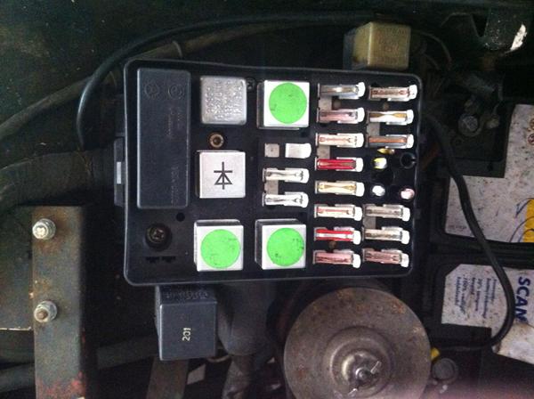

  • #13   19. aug 2014 Nikke h.
    Der sidder to ralæer ved siden af sikringsboksen.(se billede)
    Kan det være nogle af dem og kan jeg teste dem ?

  • #15   19. aug 2014 Nej kan se jeg huskede forkert, det eneste du har er et relæ til benzin pumpen, det høje sorte. Det andet har ikke noget med motor og gøre.
    dit benzin relæ kunne også være fejlen, de har det med at gå med tiden, dog ved jeg ikke om de går på den måde som du beskriver
  • #16   19. aug 2014 hmm okay, så det heller ikke i relæet fejlen ligger smiley
    Ved heller ikke om relæet til benzin pumpen kan gøre sådan, men jeg har jo lyttet til benzinpumpen og den køre uændret helt til motoren går ud. Om der stadig kan være en fejl i relæet selv om pumpen køre skal jeg ikke kunne sige.
