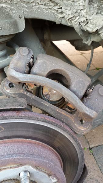

Jeg er ved at skifte bremseklodser på en Hyundai i10 BAG i.
Jeg kan ikke rigtig finde noget på nettet andet end hvordan man skifter foran. Og det ligner ikke hinanden.
Problemet er at jeg ikke kan presse selve stemplet tilbage.
Hvordan i alverden skal det lade sig gøre?

Og er det nemt ?
feb 2011
Følger: 4 Følgere: 3 Emner: 16 Svar: 182
og ja det er ligeså nemt som bare at presse det tilbage

Og er det med eller mod uret ?

nej du kan selvfølgelig godt prøve men der skal presses imens

tak for hjælpen.

Come on. overlad det nu til folk der ved hvad de laver det er sku ikkke ufarligt når bremser svigter.
det ikk for at være en idiot. du ville jo nok bare ikk syntes det er særligt sjovt hvis der sker noget

Han har lige lært det, og det er da bedre at han prøver inden stemplet kører ud af kaliperen.
De skiver der ser da fine ud.

Mht. at dreje stemplerne ind kunne du have lavet et specialværktøj selv af et stykke fladjern, hvor du ligesom laver en gaffel i enden - og så tryk/drejestykke i den anden ende - ikke nogen grund til at gå ud at ofre flere hundrede kroner på noget så simpelt.
Nu gik det heldigvis godt med papegøjetangen, men den kan nemt smutte og ødelægge tætningerne og så er vi ved at være ind ved noget, der bør overlades en med lidt mere forstand på de dele.
