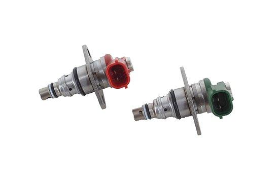

Men SCV (suction control valve) kan medfører forringet start. (hvis motorkoden er AD). Da dieselolien løber tilbage til tanken.
Den sidder på højtrykspumpen.
Der findes en forbedret udgave, hvis den aldrig er skiftet.
jan 2004
Følger: 39 Følgere: 38 Biler: 7 Emner: 203 Svar: 1.032
stefan den nu nævner er det model der kun sider en af på pumpen for denne pumpe har kun en ventil.
aug 2004
Følger: 35 Følgere: 47 Biler: 6 Emner: 30 Svar: 2.293
Det er kun de nyere 2AD motorer (2,2 liters på 136hk)
aug 2004
De kan også drille.
