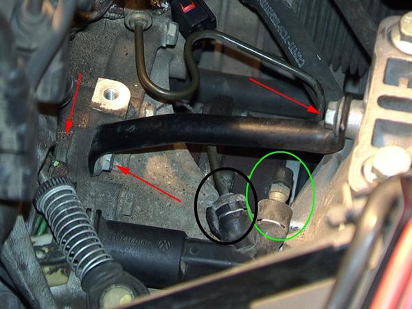

  • #19   18. sep 2014 Fejlen er at den sveder omkring stikket hvor hydralik olien kommer ind og IKKE omkring udluftnings-skrugen. Se billede.
  • #20   20. sep 2014 Skift O-ringene smiley skal være tør ved alle samlinger
