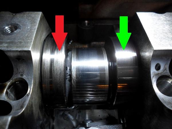

    Her en knast der er slidt på en VW. Formentlig pga af for elendig olie eller for lange intervaller.
  • #8   19. sep 2014 Rasmus o og Martin B.
    I er galt på den. Begge påstande er en and. At der måske er lastbiler der aldrig får skiftet olie tangerer hærværk ligesom hvis det var en personbil. Om en motor bruger olie eller ej er ikke en rettesnor for om olien er god eller dårlig.
