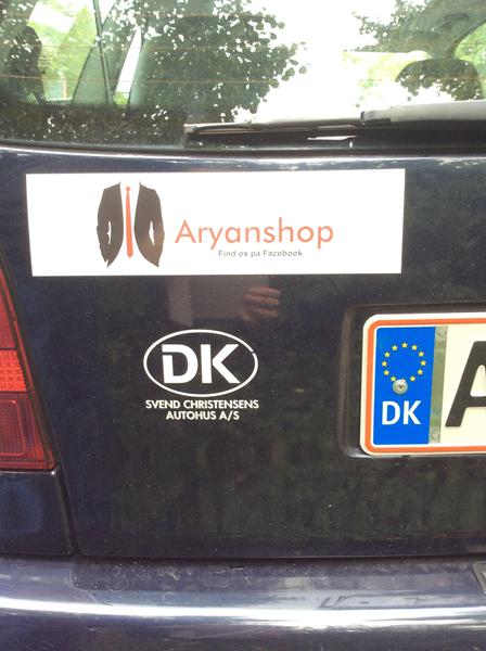

Jeg skal fjerne disse klistermærker. Væk med dem. Men de efterlader typisk klister stads. Hvad er en effektiv måde at fjerne rasterne, uden at ødelægge larken?

Lampeolie

rigtig godt middel og det virker med sikkerhed.

Hold nu, lidt lugtfri petroleum på en klud er alt rigeligt
feb 2007
Fordelen med damperen er at den bliver ikke varm nok til at skade lakken
Strippet en hel del biler for div folie på den måde
