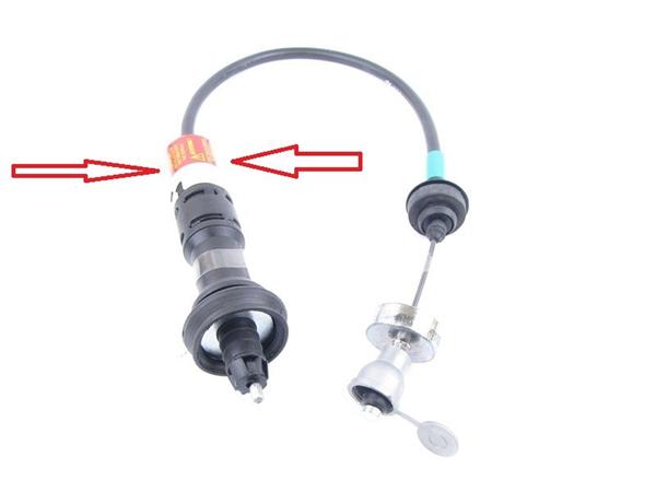

Hey er der nogle herinde der kan forklare mig hvordan man udlöser det selvjusterende koblings kabel på en 206er fra 99 ? har faet sat det på men bilen kan ikke gå i gear så der er vel noget der skal udlöses ?

Det er ikke det kabel du bruger men du kan se på det billede at der er et lille hak på den hvide plastik ring som du skal dreje den i jeg mener jeg brugte en tang til det for den kan godt side meget fast
