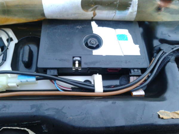

Edit: Du kan se et billede af boksen du skal tjekke her
http://www.rh-network.de/e46/antenne1.jpg Den sidder altså i spoileren på bagklappen, og er antenne for central låsen, gm5 eller grund modulet er det sjældnet, i forhold til knækkede ledninger, men hvis det er dit GM5 modul, så er der en i UK som kan fikse det, rimelig billigt.
Lige en edit mere, dit GM5/grund modul sidder i venstre bagende af bilen, ind bag paneler osv. Du kan se et billede af den her
https://www.bmwgm5.com/Images/FZV/FZV_315MHz.jpg

Jeg mener det er sådan en her jeg har liggende derhjemme
https://www.schmiedmann.dk/da/bmw-E46/1955602-ny?produkt=SCM2016046-1T
Kan se linket er til venstre side, jeg mener altså det er til højre jeg har. Jeg tjekker lige senere idag
