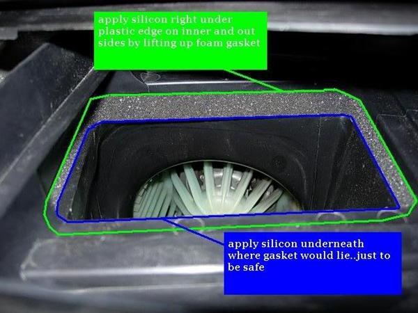

  • #7   19. okt 2014 Kig i dit motorrrum
    helt oppe ved forruden til venstre (passagerside) sidder der et låg du trækker af ud mod dig selv når du har løsnet en skrue, der under sidder dit pollenfilter, det sikkert pis beskidt så ha et nyt ved hånden.
    kassen det ligger i, skal du have væk. derunder er en pakning, som sikkert er flækket/knækket/utæt. Ny på, eller smæk en masse flydende pakning /karroseri sealer whatever på, og saml det igen.
    Tag gulvtæppet op i passager siden og tøm for vand. og rens osv osv

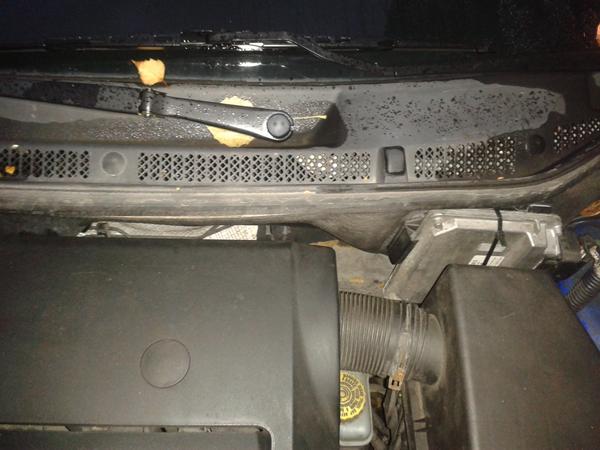

    #15   19. okt 2014 V: Har været ude og kigge - kan ikke umiddelbart se, hvad du beskriver - har vedhæftet et par billeder, første er motorrummet i venstre (passager) side.
    Benjamin: Ro på... MPI'en ér gammel i opbygningen, ja... Om den er for gammel ved jeg ikke - er indrømmet ikke så stærk i biler, men mine google-evner rakte til, at jeg forstod det som at pollenfilter = en del af et AC-anlæg...
    Nej, jeg havde ikke været ude og kigge - bor i lejlighed, bilen holder ret langt væk og hvis du ikke har bemærket det har vi ikke haft det fedeste vejr i dag, derfor havde jeg håbet på at kunne nøjes med en tur... Nu har jeg været nede og kigge, se billederne... Jeg ved stadig ikke om der sidder pollenfilter, i så fald fandt jeg det ikke?

    #16   19. okt 2014 Oppe fra

    #17   19. okt 2014 Højre side

    #18   19. okt 2014 Hvor vandet kom ind

    Dit pollenfilter sidder under det plastik "skjold" under forruden. Riv den gummiliste af der sidder på tværs af motorrummet og fjern skruerne/boltene der sidder under dine viskere.. Måske skal du også have viskerne af.. Men derunder finder du filteret smiley

  • #21   19. okt 2014 Som benjamin siger.
    Det sidder under det plastik skjold langs forruden

  • #23   19. okt 2014 Pollenfilter/friskluftfilter...
