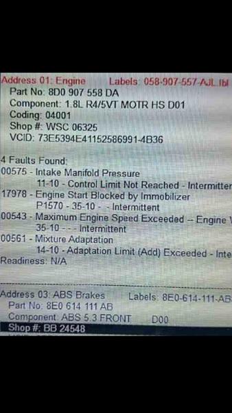

Det handler om.en audi a4 1.8T AJL..
Den har periodisk fejl med ladning nogen gange trækker den som den skal mest i 1-2 gear trækker den fint men efter 3-4-5 går den mere i nødprogram hvor den holder sig tilbage med fuldpedal? Slipper gassen og giver gas igen så trækker den videre.den kan finde på og stå fast ved 130kmt slipper gassen og giver igen kører.den videre? Har prøvet og pille stikket af fra LLM men den kørte stadig dårligt??..er det så fejlen måske ?.

skal jeg prøve hive stikket af? Hvis det hjælper
