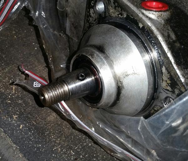

  • #8   25. nov 2014 Der er not på denne model, ellers er den nye brugt pumpe med samme vare nummer defekt for der sidder godt nok en not i...
    Og sorry jeg kalder det en split. Men 100% dem der ved hvad jeg skrev og ved at jeg mente not ved at skrive split.

    jeg står med et valg om jeg skal montere en "ny" pumpe eller smide en NOT i og satse på det var det
    PS her er billede af MIN nye pumpe med NOT

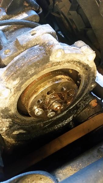

  • #20   25. nov 2014 her ses kæden til krumtab stadig er monteret og jeg kan let dreje den store møtrik rundt til begge sidder uden krumtab bevæger sig,
    så går jeg næsten ud fra den har været skilt ad før og er glemt

    #21   25. nov 2014 Der mangler da også nogle bolte der. Kan du også dreje den når de bolte der skal holde kædehjulet på pumpen er i
  • #22   25. nov 2014 Billedet er taget under adskillelse
    Men de 2 der sidder i bør da kunne holde det

    #23   25. nov 2014 Kunne godt tyde på at akslen er gået løs på flangen inden i tandhjulet

    #25   26. nov 2014 Tjek om flangsen inden under takthjulet sider fast på pumpen
