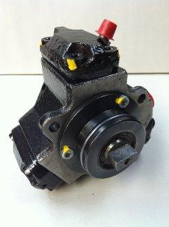

Min Fiat Grande Punto 1,3 mtj er begyndt at lække dieselolie fra den nederste del af pumpen.
Er der nogen der har forstand på om man kan skifte pakning i sådan en, eller skal der er ny til?

Vi skifter en del af den type pumper, de ruster og bliver utætte ved en af de tre låg.

Jeg har også på fornemmelsen at det er det nederste låg hvor den er utæt.
Kan man tætne den igen, eller skal man have fat i en anden pumpe?

Hvis jeg afmontere pumpen, skal man så udlufte systemet, og hvordan foregår det?
