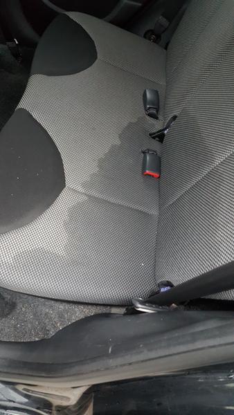

    #14   5. jan 2020 Har lige opdaget samme fejl på min aygo.. vådt bagsæde. Skal alle 3 dele som nævnes her tjekkes?
    Der er nu ikke ret vådt ved reservehjul.
    Har købt noget silikonefuge.. kan det bruges. Kan nu ikke få stop baglygte af selvom jeg har skruet de 2 skruer løs ?
    Ingen hjælp at hente ved Toyota.. selvom det er en meget kendt fejl.
    Efter at garantien udløb her i september og det samme for nu serviceaftale kunbe jeg ds selv betale mente de... vil så lige undersøge det her ..har skrevet til Toyota men de vil ikke lave dette uden beregning.
    Hvordan går jeg den kedelige skjold væk på bagsædet ?
    På forhånd tak.
    Mvh vivi

    #15   10. jan 2020 Så er der vådt igen
    Har smurt silikone på bagstop lygten ..?
