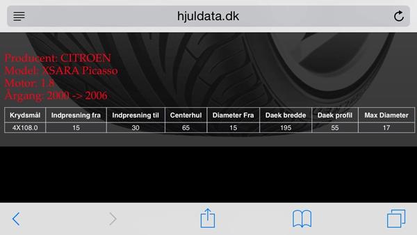

Har lige købt mig en citroen xsara, med et std ET på 18.
Kiggede lige rundt på brugte fælge, og fandt kun noget ned til ET 25. Hvad er max til sådan en bil?

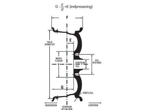

Højere ET = hjul helt inde i skærmkassen.
ET målet er afstanden fra anlægsfladen på fælgen, til midten af hjulet. Jo højere ET, jo tættere kommer anlægsfladen på fronten af fælgen
Derfor, vil en spacer på 5mm sådan set mindske ET, da der jo så bliver kortere afstand mellem anlægsfladen og midten af hjul = bredere sporvidde

Monterer du så en spacer, på fx 10mm, kommer hjulet 10mm længere ud. Svarer til at montere et hjul, med ET 38. Nu vil dækket sikkert ikke skrabe på, da det jo er kommet længere ud (bilen er jo så blevet 10mm bredere i hver side = total 20mm forøget sporvidde)

Så søger jeg lige på hvad man højest kan sætte på sådan en vogn.

Så kunne jeg godt bruge det sæt jeg fandt med et 25, med 10mm spacere det bliver vel et 15 så?
