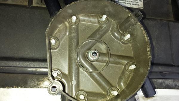

Halløj alle sammen. Er der nogen der bare har styr på v8 motore? Jeg har slettet en fejl vedr temperatur sensoren med en obd2 scanner. Jeg fulgte live data menu jeg kørte og da temperaturen nåede 80 grader viste den -40 et kort øjeblik hvorefter ses lampen lyste. Bilen hakkede da pcm justerede blandingen til fed. Slettede fejlen og kørte videre. Bilen tændingsbanker under accelleration. Synes ikke den har gjort det Før. Den viser ingen fejl, så det hat noget med blandingen at gøre. Men er det banke sensoren?
