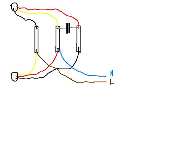

Jeg har en lille 1/2 hestes 3-faset elmotor som jeg gerne vil ha' til at køre på 240 volt.
Før kørte den 400 v. - 3-faset og kørte rigtig fint med "pindene" "på langs", men når jeg forbinder den så den burde kunne køre på 240 v med 1 fase og nul, står den bare og brummer... ?
Der er monteret en kondensator ( 33 microfarad ). "Pindene" er lagt "på tværs" og alt burde bare spille, men den står bare helt stille og brummer svagt ?
Hva' sker der lige for den/mig ??

Som i ka' se er de røde,sorte og gule ledninger ikke placeret over for hinanden. Det er de på en anden 240/400 volts motor jeg har liggende... ???
apr 2013
Følger: 23 Følgere: 30 Biler: 11 Emner: 296 Svar: 1.321
Det er de ledninger der går videre ned i motoren....
Den blå og den brune er self se to ledninger fra stikkontakten...
De lodrette firkanter er forbindelsespladerne i klemkassen...
Og kondensatorsymbolet er selvfølgelig kondensatoren...

Snakkede lige med min svorger, der roder med elmotorer dagligt... Han siger at det der med 230 volt og en startkondensator ikke altid virker... ?? Jeg gi'r op
Men tak for hjælpen.
En kondensator på en trfaset motor en noget klyt! Du får en masse varme og ingen ordentlig drejningsmoment.
Find i stedet en egnet frekvensomformer til 1x 230 VAC
Tilslut til motor. Den skal kobles i trekant (III) et hundrede og elleve.
Så får du hastighedsregulering med i købet.
MVH KP

Som jeg ser tegningen er tilsæutninger e rigtige
Men om værdien af uF erne er rigtig er en anden sag.
Måske skal de gamle lærebøger frem igen. Som tidligere kondensatorløsning er noget bæ. Mvh kp
