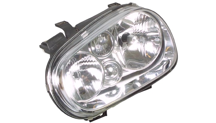

Lauritz: jeg må lige undersøge sagen nærmere. For er sku ærlig talt forvirret lige nu:-). Har 5 pære i alt i hver lygte. 1 ; h4/h7 2: blinklys 3: tågelys. 4: er jeg usikker på og 5: position lys. Ligger lige et billede op imorgn når der er lyst.
Og så må du/i meget gerne hjælpe mig med hvad nr 4 er til

så er yderst til højre dit nærlys H7, nederst i midten er tågelys H1, øverst i midten er blink P21W, inderst er langlys H1 og position W5W
billede af vensre forlygte
http://fdynmedia.thg.dk/img/501214978110_0_m_400_700.jpg
hvis jeg ikke tager helt fejl
