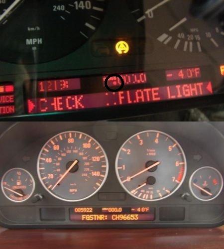

Er desuden nærmest umuligt at pille med km stand i bmw, tallet ligger i alle nøgler og 2.3 af bilen computere. Stemmer det ikke overens lyser en tamper dot i displayet.
