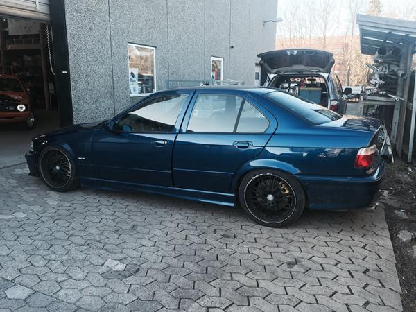

Hej Bilgalleri står med det problem at min Bmw E36 328i ikke kan starte, bilen er født en 325 men ilagt en 2,8liters motor, under handsketrummet har jeg fundet en startspærrekrans ilagt en nøgle som er tapet fast. det hele startede med den begyndte at gå på 3 cyllender engang i mellem og en dag ville den bare ikke starte mere. Der kommer massere af benzin ud af udluftningsskruen på dyssebroen men tændrørene er knastørre. der er målt på krumtapsføleren og den giver signal . nogle der har en ide eller som kan hjælpe nær storkøbenhavn mvh Patrick .

  • #1   19. mar 2015 1. Kompression?
    2. Gnist?
    3. Benzin?
    Hvis ovenstående 3 er i orden, så skal den også starte
    Har du haft tester på? Prøv eventuelt det hvis det er muligt.
  • #2   19. mar 2015 Gnisten mangler sikkert!
    Hall sensoren giver ikke signal og så pumpes der ikke benzin ind.
    Dvs der pumpes muligvis benzin, dyserne åbner bare ikke.
  • #3   19. mar 2015 hall giveren er vel krumtapsgiveren? smiley
  • #4   19. mar 2015 Kan godt være, men tjek om der kommer gnist, hvis ikke så er det Hall sensoren eller tændspolen.
  • #5   19. mar 2015 sådan en vogn går med individuelle tændspoler ...
    - det du har fundet med en nøgle, gennem en ringantenne er
    for at omgå startspærren til den 28'er motor..
    kaldet EWS - det er en 3 delt ting.. nøgle, styrboks og en EWS boks..
    så det er nok lavet sådan, for at bibeholde de originale nøgler til bilen osv. til døre, tændingslås mm..
    - umiddelbart lyder det til noget ews der gør knuder, har du checket at nøglen
    sidder inde i den ring antenne under dit handskerum?
    - og evt. din krumtapssensor som er ved at dø, de kan lejlighedsvist få
    bilen til at gå på 3 - eller 5 ben.. hvis signalet er ringe..
    ellers er du ude i at du skal have en tester på..
  • #6   20. mar 2015 Det kan skyldes flere ting, ews kan nemt være skyld i problemet, som udgangspunkt er det nok noget startspærre der driller eftersom dine tændrør er tørre, åbner dyserne ikke. få tjekket at der er gnist på tændrør, krumtapsføler og knast føler er en svaghed på 323 og 328 med simens motorstyring, så det kan os være fejlen ligger der, en anden ting kan være at du har byttet rundt på retur og fremløb benzinslangerne, så giver den heller ikke benzin nok og kan gå ujævnt, og slet ikke starte.
  • #7   20. mar 2015 hvis det er startspærren hvad gør jeg så? smiley benzin slangerne sidder som før og den havde sammen problem inden pumpen blev skiftet . så bestiller en knast & krumtapsføler så er det udelukket iværtfalde smiley
